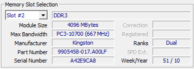

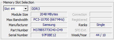

    В последнее время надоела долгая загрузка винды/игр. Хотелось бы докупить SSD диск и пару плашек оперативной памяти. На новый год решил сделать себе подарок)
    Итак, собсна вопрос, какие комплектующие (SSD и оперативная память) оптимальны для моей сборки?
    Процессор: Intel core i5 3470 3.20
    Видеокарта: Asus Geforce GTX 760
    Материнская плата: Asus P8H77-V LE
    Блок питания на ~650 ватт
    В данный момент стоит две древнейшие плашки DDR3, одна на 4 гигабайта, другая на 2 гигабайта.
    [​IMG] [​IMG]
    Буду крайне благодарен)

    На счет оперативной памяти, не знаю, у тебя разные чипы.. не советуется ставить разную оперативную память (от разных производителей).
    Попробую подобрать по одинаковым таймингам и частоте.
    На счет SSD, если нужна под систему, то бери на 120гб. У самого сейчас Kingston HyperX Fury.
    Обязательно ознакомиться перед покупкой на счет: TLC, MLC, SLC. И выбирать уже по стоимости.

    Я не к тому, просто я бы на твоем месте продал на авито твои 2 плашки и взял 2х8 или 4х4, в общей сумме на 16гб.
    Мало того, что разные чипы будут у оперативной, так еще и разные частоты и тайминги.
    Могут некорректно работать они.
  11. ๖ۣۜJason
