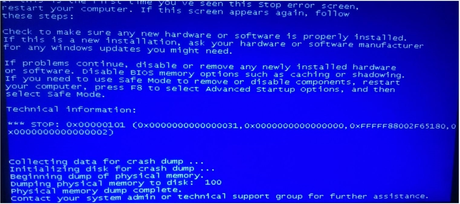

    Синий экран смерти. Вот такая ошибка.
    Подскажите в чем проблема и как фиксить?

    Загугли номер ошибки и фиксани

    Возьми номер ошибки, и вбиваешь в поиск, сразу покажет всю инфу как фиксить, из-за чего и все прочее.

    Пробывал сбросить биос не помогло. Гуглил везде пишут разные варианты.
    Может кто подскажет в чем причина.

    Проц или видюху не разгонял?

    Переустановить винду, очевидно же.

    Нет. Только видюху менял. Была 650ti поставил 1050ti

    в безопасном режиме тоже не работает? без всех драйверов и тп и тд, попробуй загрузиться на другой видяхе, если заработает - проблема в видяхе, а именно отвал чипа, либо цепей питания.

    Было у знакомого подобное, помогло переставить местами апперативу и обновить дрова на видюху

    F8 - безопасный режим, панель управления, администрирование, просмотр событий.
    Там ищешь последние системные уведомления с восклицательным знаком и критические ошибки.

    Запускаться я запускаюсь сижу играю. Этот экран раз на раз.
    Могу целый день просидеть будет все ок,а могу включить пк пройдет пару минут он меня выкинет.
