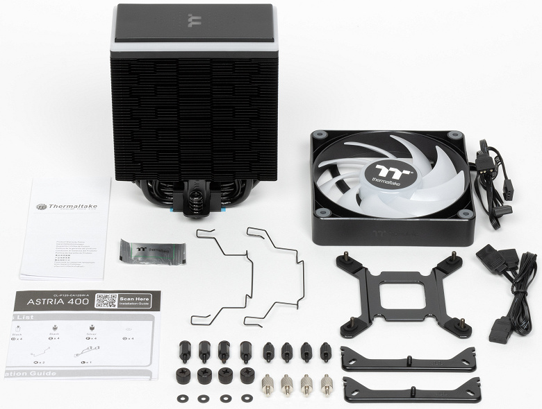

    Поставляется процессорный охладитель в небольшой красочно оформленной коробке из среднего по толщине гофрированного картона.
    (фото вверху):drinks:

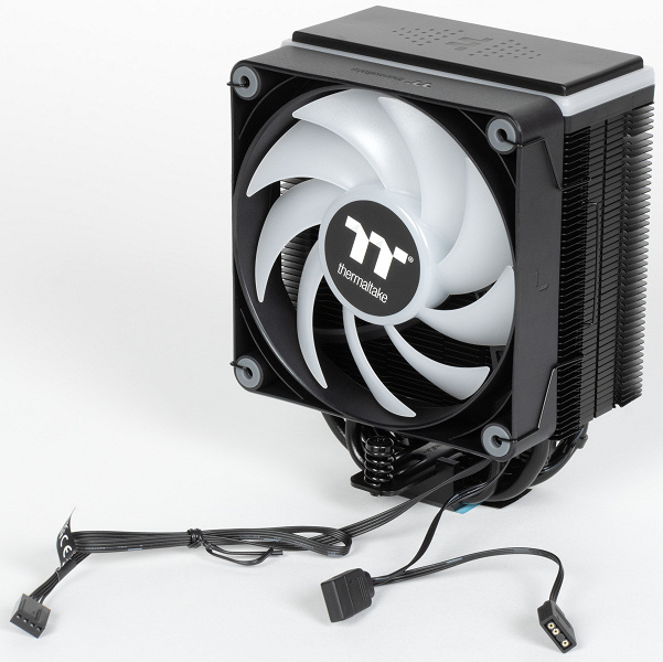

    Извлечь из нее можно всё указанное в таблице выше, заботливо расфасованное по пакетикам и коробочкам.

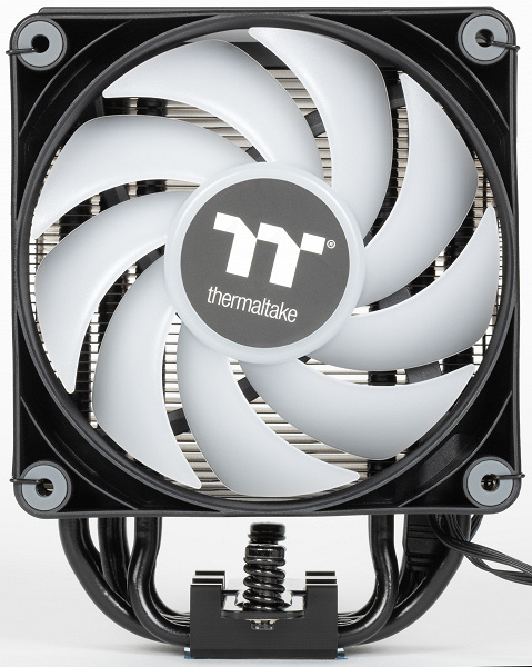

    Печатная продукция простейшая, но достаточная. Информация в инструкции по установке представлена в основном в виде картинок и в переводе не нуждается. Единственным нетривиальным моментом оказываются универсальные крепежные пластины — и для AMD, и для Intel. Ранее мы с таким не сталкивались, хотя на деле подход удобный. C ориентацией кулера на АМ4/АM5 не поиграешь, но это обычно и не требуется. Официального упоминания поддержки LGA1851 на коробке еще не обнаружено, но в спецификациях на сайте оно уже присутствует, благо по сравнению с LGA1700 в этом вопросе ничего не поменялось. Крепеж изготовлен в основном из закаленной стали (включая рамку на обратную сторону системной платы) и имеет стойкое гальваническое покрытие.

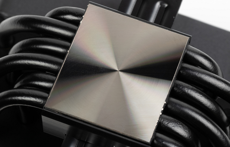

    Кулер оснащен вынесенным радиатором, к которому тепло от процессора передается по шести тепловым трубкам. Трубки медные — на остальном тут сэкономили. Трубки, нерабочая поверхность теплосъемника и пластины радиатора имеют черное (в нашем случае) или белое (в соответствующей версии) полуматовое лакокрасочное покрытие. Верхняя часть теплосъемника изготовлена из алюминиевого сплава. Судя по виду, трубки просто запрессованы в теплосъемник, а не приварены к нему. Подошва теплосъемника хорошо отполирована. Ее поверхность (как обычно) немного выпуклая к центру с перепадом порядка 0,1 мм.

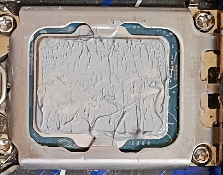

    Преднанесенного термоинтерфейса нет, но производитель приложил к кулеру пакетик с термопастой в количествах на раз хватит и ладно. В тестах использовалась качественная термопаста другого производителя. Забегая вперед, продемонстрируем распределение термопасты после завершения тестов. На процессоре Intel Core i9-13900K:
    И на подошве теплосъемника:
    Видно, что термопаста распределилась тонким слоем почти по всей плоскости крышки процессора, а ее избыток выдавился по краям. Пятно плотного контакта большое.

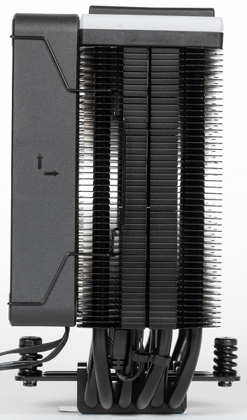

    Радиатор представляет собой стопку алюминиевых пластин, плотно насаженных на тепловые трубки. Сверху она прикрыта декоративной крышкой с подсветкой.

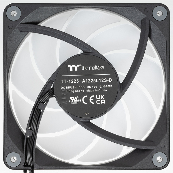

    Типоразмер комплектного вентилятора 120 мм. Крепится к радиатору он типичными стальными скобками. Вентилятор поддерживает регулировку с помощью ШИМ. Возможна установка второго вентилятора (по системе push-pull) но вопрос его крепления придется решать самостоятельно. Да и необходимости в этом нет — для большей эффективности имеет смысл смотреть в сторону старшей двухбашенной Astria 600.
    Сильное же место конкретно Astria 400 — компактные размеры. Установленный на плате охладитель ничего не перекрывает, так что нет нужды задумываться о высоте модулей оперативной памяти и т. п. Эффективность же должна быть более высокой, чем у моделей с четырьмя тепловыми трубками. Но стоит сразу понимать, что в этой серии за ней не слишком гонялись — по меркам Thermaltake она недорога, так что здесь не реализованы последние достижения технического прогресса, типа прямого контакта тепловых трубок с процессором и тому подобного. Простая классическая конструкция. Впрочем, мы не раз уже сталкивались с отсутствием видимой пользы от технических инноваций на фоне подобной же отточенной за многие годы «классики», так что с выводами спешить не будем.
    Отметим, что конструкция крепежа исключает слишком слабый или слишком сильный прижим (нужно просто затянуть гайки до упора, не проявляя чрезмерных усилий), а двухточечный прижим снижает вероятность перекоса.
